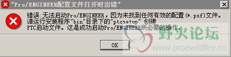

proe 我的安装方法绝对对 我保证!我按装好的时候我点桌面的proe图标出现我附带的那张图片!  我以为没破解所以是那样然后我就开时破解 破解完之后还那样急死了 望高手 来解决 THANKs! 我在线等 QQ599204025

一, 这情况很可能是您修改的许可证有错误,所以安装完后没生成*.psf配置文件。请您用:
         【Pro/E 野火版 4.0C000 3.0 M090|M080|M060|M040 许可证生成器下载 [10.21更新]】
          http://www.proewildfire.cn/thread-162-1-1.html
          上述帖子里的生成器自动生成许可证文件后,运行您的Pro/E安装目录下“bin目录下的”ptcsetup.bat",去创建PTC启动文件即可,同时别忘了把破解文件拷贝到 obj 目录下运行。

也有可能是你在安装过程中你的杀毒软件误杀了PROE的系统文件,导致上述情况发生,建议在安装时将杀毒软件的保护级别调低点或者暂时关闭杀毒软件...

直接卸掉杀毒软件,看了此贴我就是这么做的,就装好了,应为CRACK文件夹里的文件被杀毒软件杀了,关掉杀毒软件应该管用

  我装了四遍了  不是杀毒的问题哦谢谢大家 我看2楼说的有点道理我试试看! 谢谢大家!

我按照你的方法安装了 ————(运行您的Pro/E安装目录下“bin目录下的”ptcsetup.bat",去创建PTC启动文件即可,同时别忘了把破解文件拷贝到 obj 目录下运行。
还是不行 不知道该怎么办了
