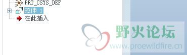

第一个问题:如果在外面的话,加个负号就行了
第二个问题:拉伸的话只有一个项目啊,怎么还会有草绘在呢?直接阵列就行了啊

ying应该拉伸好了,再阵列吧

谢谢,十分感谢。但我看林老师的一个视频教学,他把拉伸和草绘组合起来了,我不知道为什么
你把视频截图传上来看一下嘛,估计拉伸是以那个草绘为参考画出来的,所以必须把他们建组了才能阵列
