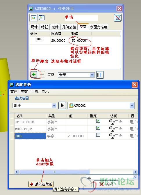

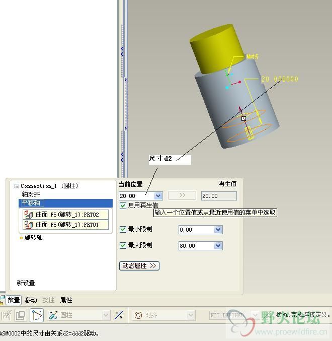

同一组件的不同位置尺寸问题,我觉得可以用挠性达到目的,但没有详细去做,
今晚经该网友(qinweichan)提醒,发现用参数可以现实组件的挠性。经过试验后如下:

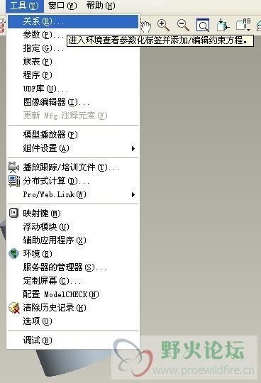

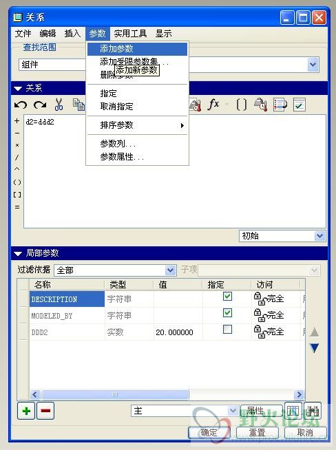

在装配好的组件中点工具——关系,
弹出关系对话框,在此对话框点参数——添加参数ddd2(可根据需要而定),在关系输入d2(d2为装配时轴端面和套内底面的位置尺寸)=ddd2

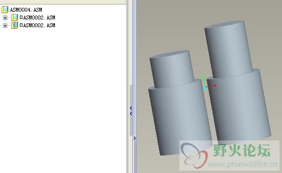

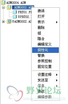

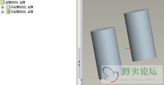

完成后,新建组件。装入两个该组件。然后选择其中一个点鼠标右键——挠性化。弹出挠性化对话框,点参数选项卡,点“+”,弹出选取参数对话框,选中要插入的参数ddd2,单击“插入选取的”插入ddd2。然后再新值列下,根据需要修改其值,这儿是50。完成后点确定退出对话框,完成挠性化定义。
再看两个组件,其中有挠性的一个的轴伸出部分比没有挠性的长。而且,零件没有发生长短的变化。仅仅是装配位置尺寸发生变化了。这样就一个零件,再PDM中不会有两个代号生成
