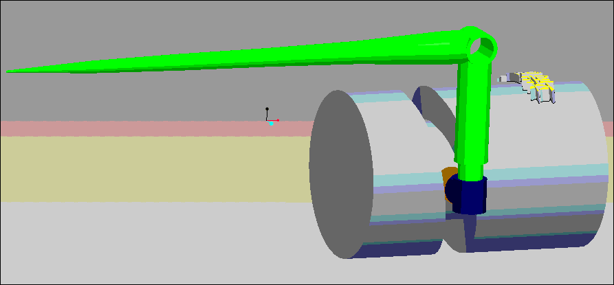

各位高手 帮忙看看下面的圆柱体如何在槽内沿槽的轨迹运动?

那位高手能帮忙把附件组装起来, 再定义下仿真。

主要是:  装配条件  应改为 槽连接  ,选一个点和一条边

发表于 2010-1-17 19:18 | 显示全部楼层
原帖由 ricesheji 于 2010-1-17 18:51 发表
是的,正确,不是很难的。
