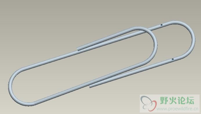

[求助] 这个东西怎么画出来

以前我做的方法
线画好用扭曲命令然后可变剖面骚面咯

发表于 2010-1-17 21:51 | 显示全部楼层
这个东西用图形控制后在用可变扫描

发表于 2010-1-17 21:55 | 显示全部楼层
直接拉伸,然后扭曲。。。

发表于 2010-1-17 22:29 | 显示全部楼层
看我这个是不是
我大概画了一个

发表于 2010-1-17 23:00 | 显示全部楼层
多做几个面投影啊!

发表于 2010-1-18 20:16 | 显示全部楼层
回复 楼主 huajie269 的帖子
貌似把曲线画好,利用管道可以做
发表于 2010-1-20 09:10 | 显示全部楼层
混合扫描 应该可以
