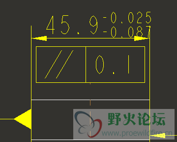

如何能重新编辑形位公差,这个形位公差是放置是尺寸上的.

发表于 2012-3-27 20:22 | 显示全部楼层
不对,选不到形位公差,他和尺寸是连在一起的

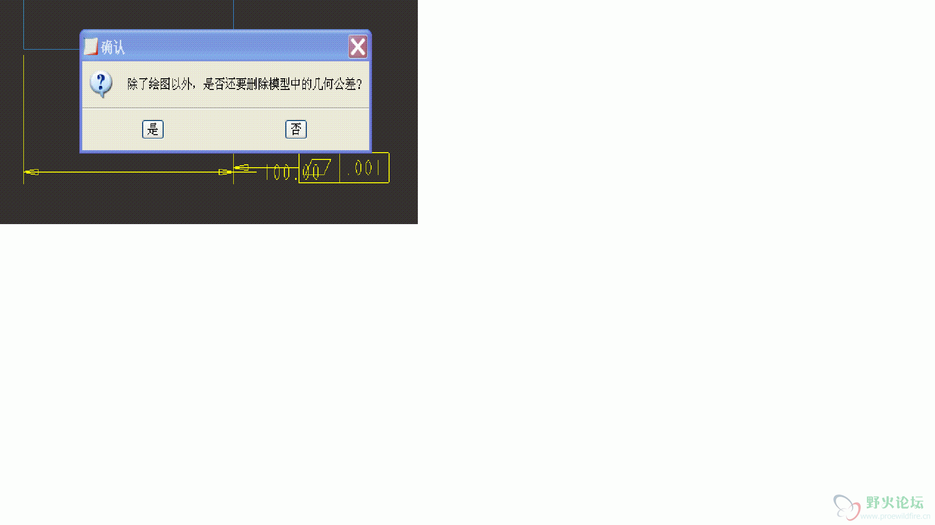

先在右下角的过滤器中选择几何公差,将鼠标移动到形位公差上面,就会有提示,点击右键,选择删除即可。
只要自己尽心尽力就算啦。
78
1619
1963
发表于 2012-5-30 21:27 | 显示全部楼层
还有如下的提示:
