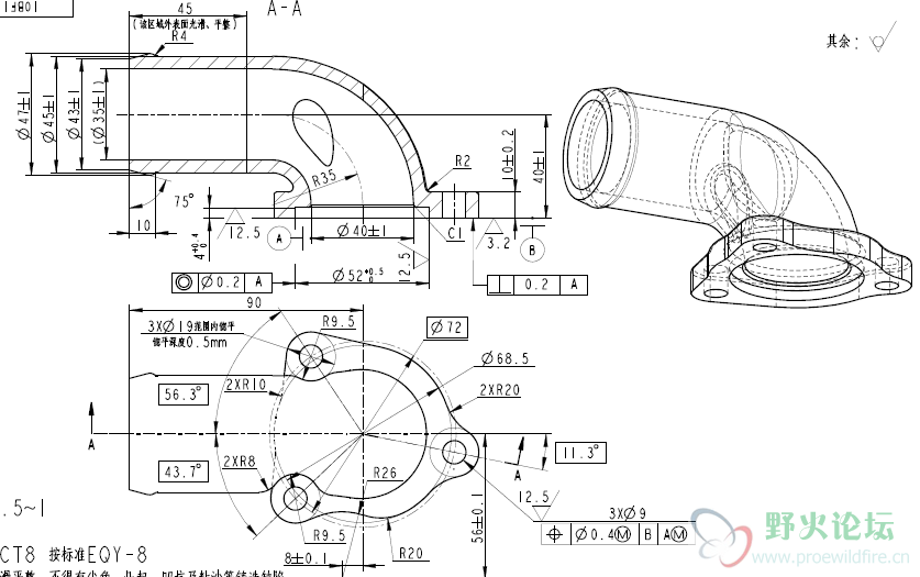

看图

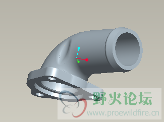

 楼主| 发表于 2010-1-15 17:02 | 显示全部楼层
三维图

发表于 2010-1-15 17:31 | 显示全部楼层
回复 2# oyxc 的帖子
      楼主是甚麽意思?
      是展示作品(“产品”曲面不顺滑啊)?
      抑还是出题招唤会员朋友试试手?

发表于 2010-1-15 19:42 | 显示全部楼层
我想是个练习题吧《可别光看不练哦

发表于 2010-1-15 21:40 | 显示全部楼层
晕 很晕
2维图主视图中间那是个洞?如果像你说的那样的3维图 那2维图是该那么画么?
发表于 2010-1-15 23:39 | 显示全部楼层
那是个剖视图,凹进去的曲面线应该用虚线表示
发表于 2010-1-17 13:22 | 显示全部楼层
呵呵
楼主的,A-A剖出来有那个洞你表达不清楚,还有两边是不是对称都有?我个人认为能加个局部剖说明下比较好。

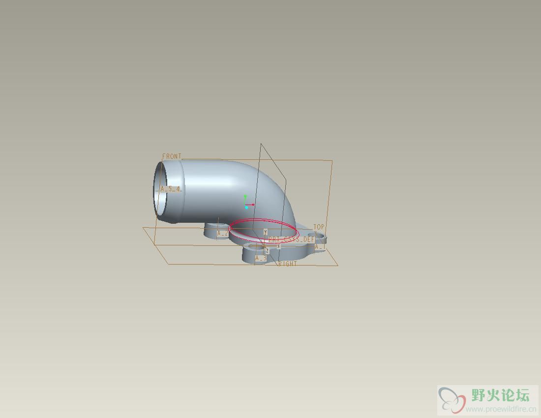

发表于 2010-2-22 23:16 | 显示全部楼层
试了一下
[localimg=400,300]1[/localimg]
