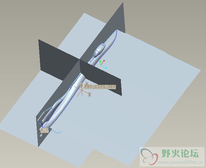

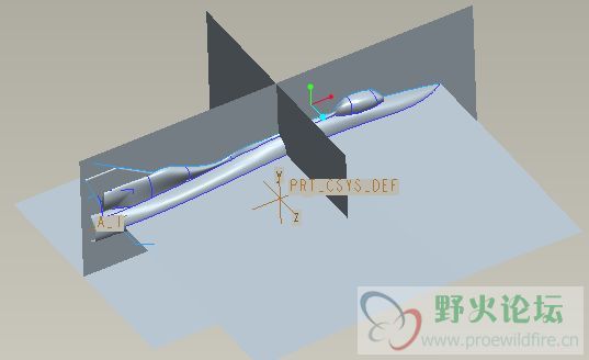

各位高高手,大大哥,大大姐,帮我看看为什么我无法实体化啊,急啊,谢谢了  prt如下,我是用4.0做的  拜托各位了啊  图片上来了啊  谢谢各位啊

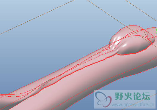

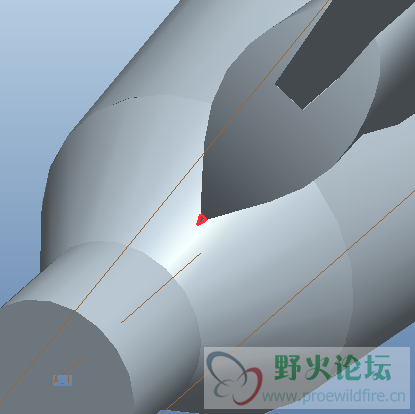

发表于 2010-1-18 21:13 | 显示全部楼层
见图中的红色地方,是空的没有补好,

发表于 2010-1-18 21:17 | 显示全部楼层
你用类型搞的飞机背面的曲面,实在太不顺了,可能也会影响实体化的,看一下论坛上大师们搞的飞机吧

发表于 2010-1-18 21:19 | 显示全部楼层
因为我的版本是5。0,所以我不上传我改过的文档,你自己多试,好好调整一下类型的曲线,就ok了
