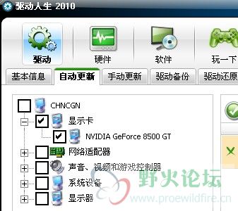

发表于 2010-12-12 15:12 | 显示全部楼层
回复 楼主 kent511 的帖子
经过多次琢磨终于找到问题所在点:前题是电脑显卡质量一切正常,你需要做的只是下载一个驱动更新软件(如:驱动精灵、驱动人生等),将显卡驱动进行升级,重启电脑后便可解决此问题!

发表于 2018-9-20 22:58 | 显示全部楼层
chncgn 发表于 2010-12-12 15:12
经过多次琢磨终于找到问题所在点:前题是电脑显卡质量一切正常,你需要做的只是下载一个驱动更新软件(如: ...
谢谢提醒,我装的是5.0 ,一直都闪退,刚刚更新显卡驱动,结果重启之后就可以了
