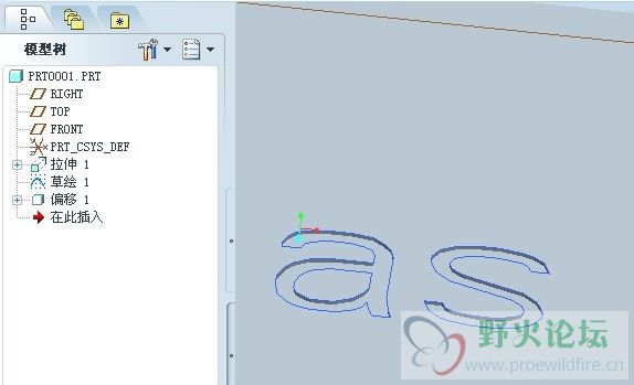

[求助] 怎样在曲面上写字呢?有凹凸的感觉

做了一个你参可一下

复制目的曲面,用高级命令展平曲面,就可以在曲面上随便拉伸了。
拉伸完成后再用折弯回去把实体文字贴到曲面上,比较接近真实。
