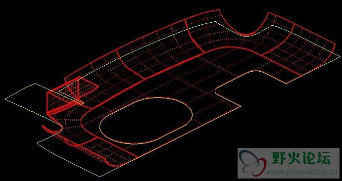

我用的是3.0,附件为STP档,高手请帮下忙!

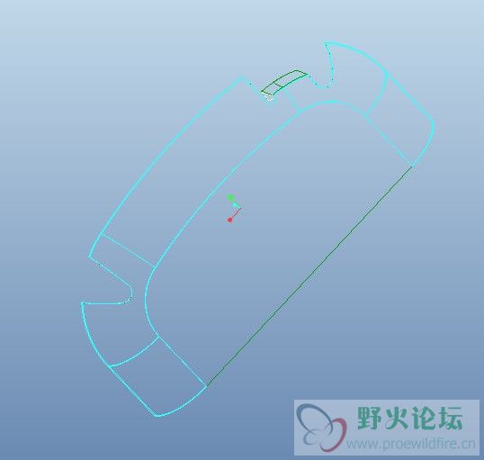

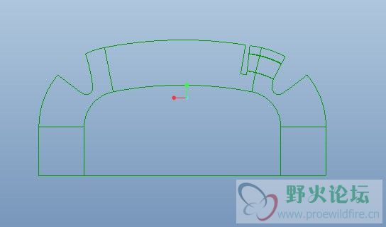

发表于 2010-1-15 15:10 | 显示全部楼层
这是我按你的图大概做的,一般的钣金用钣金模块做,一般都能展开的,我是说一般啊,呵

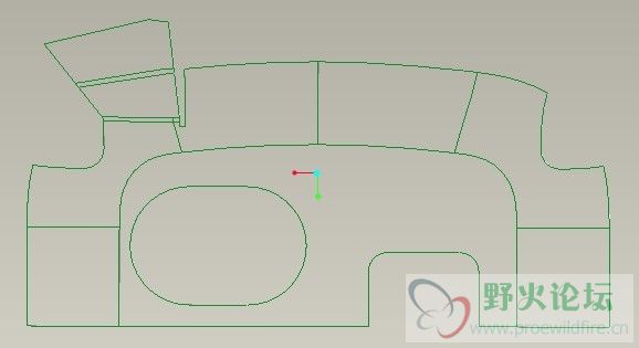

发表于 2010-1-16 16:39 | 显示全部楼层
这个用proe展平是可以展平的,但是模样不太对。具体分两步,第一步展开那个小板板,就是和地平面平行的那块板;第二步用剖截面展开所有,固定边和截面曲线都选择底面外部的相切链,固定侧选择靠里面的方向。

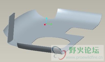

发表于 2010-1-17 13:05 | 显示全部楼层
昨天没时间,传prt

发表于 2010-1-17 13:41 | 显示全部楼层
这个我用dynaform展开的胚料,应该说proe在展开这类复杂曲面的钣金件有欠缺。
