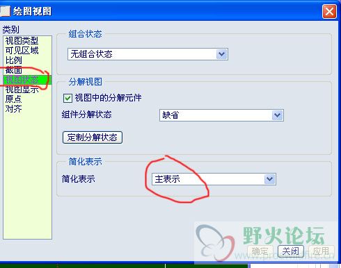

大家做好了BOM后,可添加球标时,它就是不显示出来。
在做球标前,我们只要把我们的视图更改为“主表示”视图就可以了。
具体做法如下:

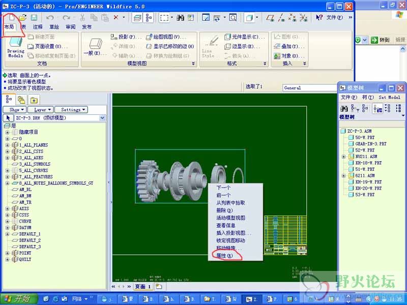

回到“布局”下,鼠标移到视图上,视图显红色虚线框,再按右键,找到“属性”(如:附图a1),
打开属性,在“绘图视图”中的类型里找到“视图状态”下找“简化表示”,把简化表示选项改为“主表示”。”(如:附图a2)

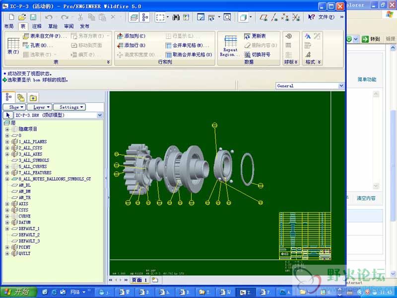

再回到“表”里去做球标就行了。”(如:附图a3)
