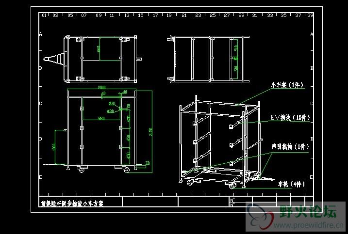

在用PROE画出产品图后,保存为DW格式后,得到了三视图,现在想把组件的整体图添加到DWG中去,应该怎么做,就像下图的第四幅,是怎么实现的,自学中,指导下,谢谢!

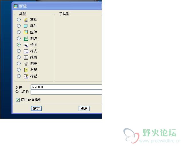

发表于 2010-1-15 13:16 | 显示全部楼层
建议
在工程图中:
1.视图均为一般视图
2.保存副本
3.类型选dwg
