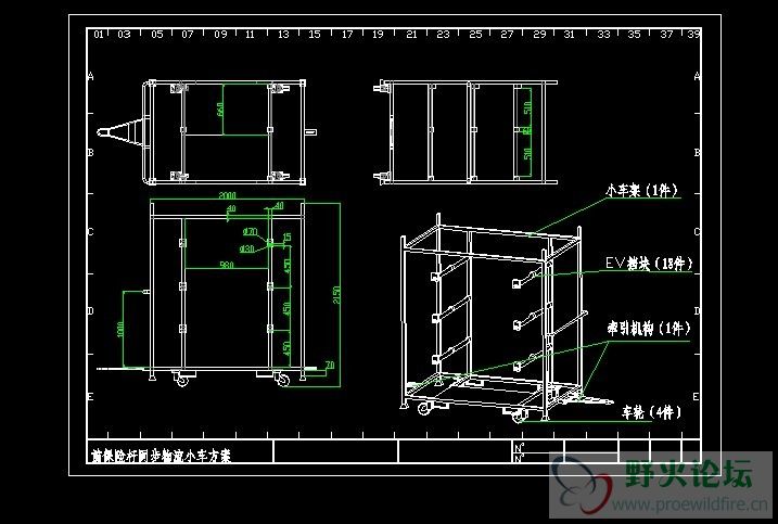

在画成PROE图生成产品三视图后怎么把产品的整体图搬到CAD上面去,谢谢了!

用DWG格式保存副本就可以!

保存副本只能得到三视图啊,第四个图是怎么得到的

保存副本都能得到

比例是一样的,你可以试试,先在proe里标好尺寸,再转CAD,在CAD用标注重新标一个相应的,看两个尺寸是不是一样就行了,我用了这么久,这转的比例是一样的,只是线粗细的格式问题要转换一下。

线的粗细怎么改不了啊,不知道怎么搞的

线的粗细可以在CAD里改的啊,转过来了改
