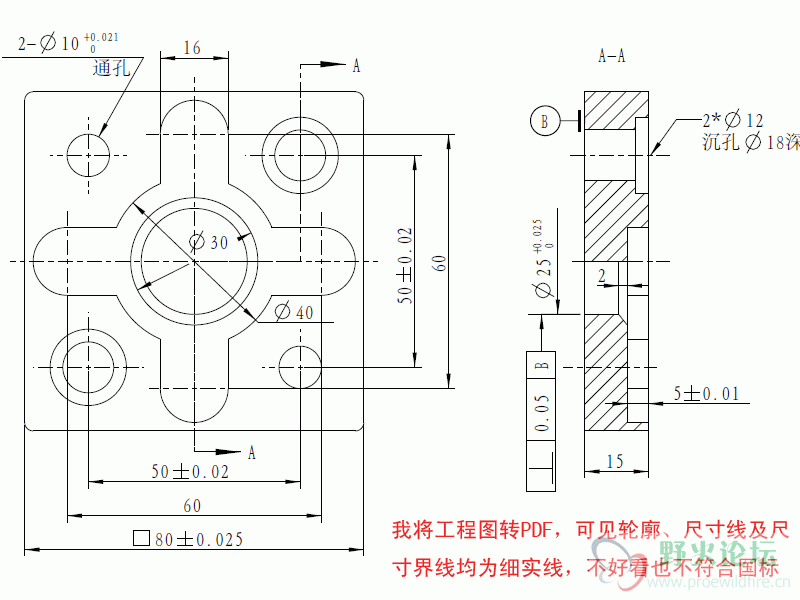

我下载别人的PDF文档,看到工程图图线比较符合国标,可见轮廓用粗实线,尺寸线及尺寸界线用细实线,好看图又符合国标,但我将工程图转为PDF文件格式却发现所有线的粗细是一样的,不知道怎样将轮廓线变粗一些,知道的朋友指点一下吧.

这个要用笔配置文件,在转PDF的时候选上:使用笔对照表。

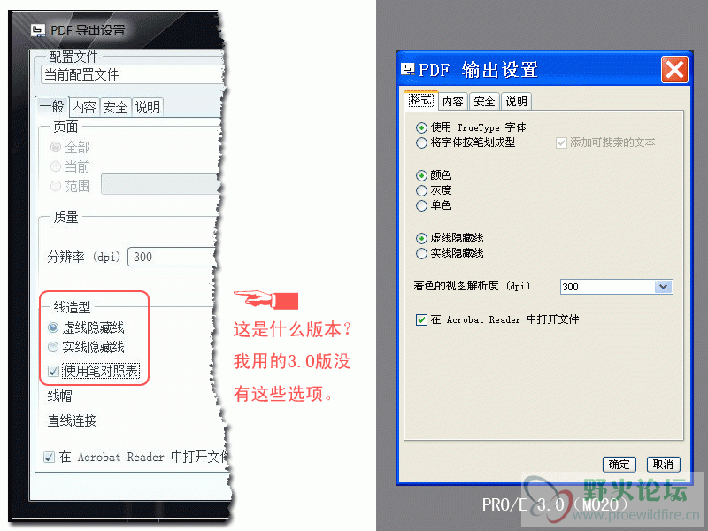

3911815:谢谢你指点!但我的3.0版本的PDF输出设置跟你的不一样,没有那些设置.

你按照以下的两个图试一下,我平时就是这样做的,可以达到你要的效果,
特别说明,第二个图在内容底下做,“字体”选项中把第二个勾选上。

现在问题是我用的3.0版本没有你提到的那些选项啊 ,3楼图片右边部分就是我截的图.

config.pro设置
pdf_use_pentable yes

可以直接用PDF打印机打印

回复 5# 过江龙 的帖子
一样的吧,你就用你原来版本的,改两点就行了啊,这两点你原来版本也有的
