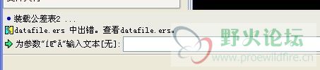

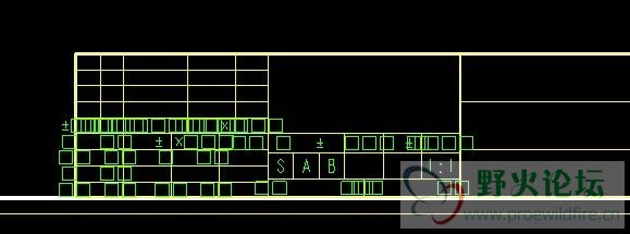

 楼主| 发表于 2010-1-14 16:08 | 显示全部楼层
问题如图示
47499
发表于 2010-1-14 21:03 | 显示全部楼层
字体的问题,换个字体

发表于 2010-1-15 08:19 | 显示全部楼层
换个宋体什么的就OK啦,你选了不支持中文的字体咯

发表于 2010-1-15 08:34 | 显示全部楼层
建议使用proe本身自带的字体
FONT字体
这样就没有这个问题了

发表于 2010-7-23 11:11 | 显示全部楼层
你用中文版做工程图的时候直接可以用默认的字体FONT标注中文,如果是英文版的就不用Font字体来显示中文,要用FONT_chinese_cn字体才行,要不然就是PROE改成中文版的。
