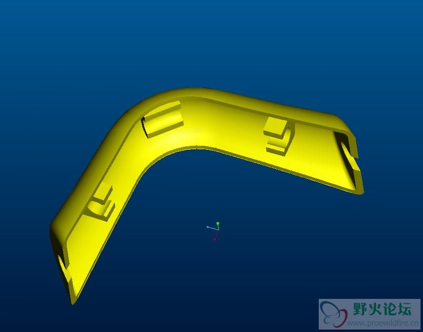

[求助] 模具高手帮忙看看这款塑料件可以开模吗

发表于 2010-1-14 15:18 | 显示全部楼层
这个很难,建议改下几个筋位结构,减少倒扣,功能也一样

发表于 2010-1-15 07:57 | 显示全部楼层
不知左右两端面是否平行?
86
123
 楼主| 发表于 2010-1-15 08:34 | 显示全部楼层
两个端面不是平行的,听模具师傅说是可以竖起来开模(要做一个斜顶),不知道是什么意思,忘高手指点一二

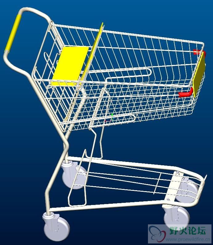

 楼主| 发表于 2010-1-15 08:42 | 显示全部楼层
此零件用在超市购物车上面的(前面的红色零件)
要怎么改才可以开模呢 能否指点一下?

发表于 2010-1-15 15:46 | 显示全部楼层
有原文件吗?想研究一下。
kx20070@126.com
88
108
发表于 2010-1-15 16:19 | 显示全部楼层
做两个斜顶应该就可以了吧
