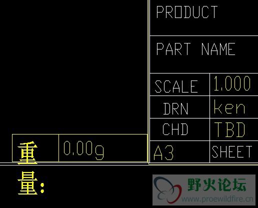

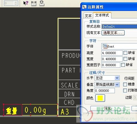

之前cad图框,插入proe后文字位置发生变化。
今天用proe做图框,结果进cad后,英文还好,可中文。。。
proe里
到cad里,你看!
有没有什么办法让图框里的文字不会变动? 无论是cad图框导入proe,还是proe图框导出cad。  毕竟工作上二者都不能少!

发表于 2010-1-14 16:04 | 显示全部楼层
字体或者字高比例问题,比如PRO-E里面的宽度因子是0.8,而转到CAD默认是1.0,你把字宽比例调小一点应该可以解决

发表于 2010-1-14 16:05 | 显示全部楼层
建议使用仿宋字体

 楼主| 发表于 2010-1-19 10:44 | 显示全部楼层
搜索原帖,找到答案了!
还是老问题,又要重讲一次了
1、用PROE默认的font字体转CAD是会乱码的。
解决办法有二种,一是将文字炸开,转入CAD后为点和线,不是字,无法编辑,需要在config中设置dxf_out_stroke_text 值all
二是将中文改为仿宋或宋体等字体,先将系统C:\WINDOWS\Fonts下面的仿宋字体复制(ctrl+c),
粘贴到PROE的目录如D:\Program Files\proe3.0m120\proe_wildfire3.0m120\text\fonts\chinese_cn  下面。
字体文件名为simfang.ttf(默认),重启破衣,将所有中文改为仿宋,选择文字时会出现仿宋体,字体名称为Fangsong_GB2312
这样转CAD不会出现乱码。
注意如果需要将工程图配置文件的文字字体修改为仿宋,应该是default_font simfang
default_font fansong是错的!
2、特别说明的是,4.0m030经测试转R14、2000dwg格式仿宋字不会乱码,2004dwg格式依然乱码,应该是软件的bug。
大家转2000格式就好了,可以在config中设置默认的转换格式,例 dwg_export_format 值2000
另:楼主的“标准”图框很有问题,A3图纸的外框应该是420*297,不是内框420*297
图框中的表格没有对齐,外框草绘的线也不是直的,一个字——乱!
建议草绘时打开网格并设置对齐网格,视图——绘制栅格——显示网格——中键结束,将网格打开
草绘——草绘优先选项——垂直/水平、栅格交点,选上,移动表格、画线都会捕捉到网格。
