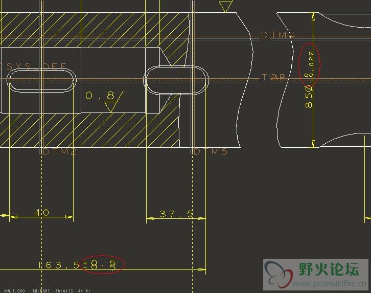

我设了tol_display yes
     tol_mode plusminus
在尺寸属性里“象征”还是灰色的,只好用改@++0.5@#@--0.5@显示的公差
但无语的是,同时改的两个公差一个重叠了一个没,要怎么改重叠的那个字体让它不重叠啊?

应在建模之前设置tol_mode nominal 吧?

我建模前是tol_nominal,tol_display no
建模以后再改就没用了?
还有怎么把那个0.5的字体改小点让他们不重叠啊?谢谢!

记得在后面设置是不起作用的
那个大小我也不会,没用过5.0来做图

你那个是对称的,一个0.5就行啦。。。。。

我是4.0版的。但是“象征”那一栏还是改不了,如果改尺寸文本有办法改成±0.5显示么?

tol_text_height_factor    0.6
tol_text_width_factor       0.6

更改公差方法
你可以把公差表加载进来,就可以改自己想要的公差了,加载公差表是在编辑,设置,公差设置,公差表,检索,全选,就可以更改公差了。
