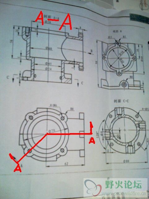

各位好,如图所示,请问如何画出A-A剖视图?零件我已经画好了!要按照照片那样画零件图!!!!
谢谢啦!!!

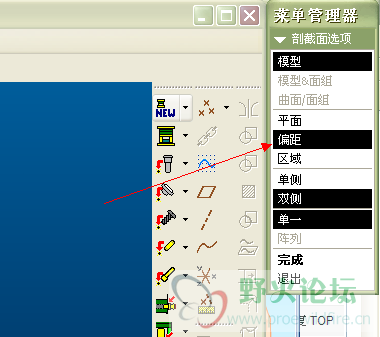

发表于 2010-1-14 08:38 | 显示全部楼层
是的,用翩距来做,指定一个平面,画出草绘线(proe会沿着草绘线剖)就OK了。

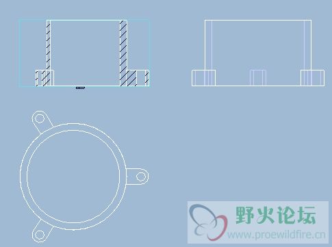

发表于 2010-1-15 19:23 | 显示全部楼层
你在零件中将剖面线绘制好,到绘图中将截面改为这个剖面即可!!!
263
325
发表于 2010-1-15 19:37 | 显示全部楼层
是这样吗????LZ

不是旋转剖视,这样叫剖视图
