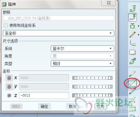

以前看过一个视频是在4.0里有一个规定路径的命令,用它在软管布置的时候可以用鼠标拖动路径,很方便,但是在5.0里不知道在什么地方了,请高手们指点一下。

楼主,你截得图是延伸命令,是用来加长管子的,我们大家的困惑是管子已经做好了,想拖着一点移动,这一点附近的管道跟随动,但是其他点及管子不动。

插入--管道--管道
选择做好的管线--确认
插入--管道--扭曲挠性
选择管线
就出现了与4.0中一样的管线对话框,可以自由拖动
