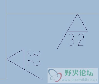

1.表面粗糙度的方向不符合国标要怎么修改?

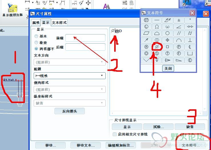

2.0.8的表面粗糙度总是自动跳到下面的外圆轮廓要怎么改才能标到上面?
3.Φ62要怎样才能把Φ标上?

发表于 2010-1-12 19:54 | 显示全部楼层
1、2问题在论坛搜索粗糙度
3、修改尺寸文本增加前缀符号
4、工程图配置设置 text_orientation parallel_diam_horiz

发表于 2010-1-12 20:01 | 显示全部楼层
楼主
你那个比较基础看看这个论坛里面资料你不小心就会了
附上一个图解

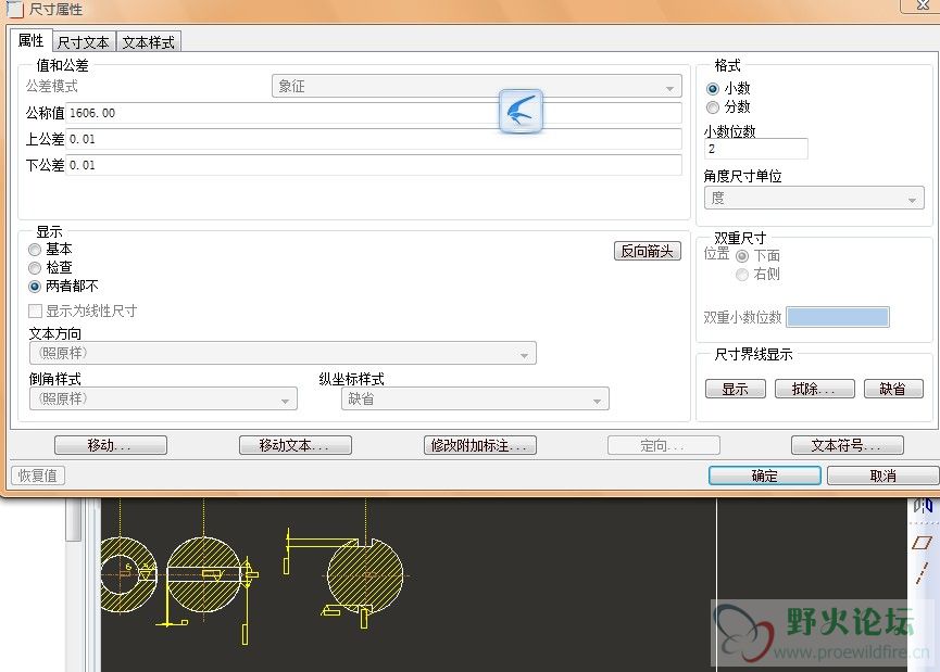

发表于 2010-1-12 20:05 | 显示全部楼层
楼主
请双击 标注尺寸 就会出现如图画面 这样你应该不会难看出是这么操作了吧。。

发表于 2010-1-12 20:25 | 显示全部楼层
是这样吗 LZ??
 楼主| 发表于 2010-1-12 20:36 | 显示全部楼层
回复 4# nzw 的帖子
恩,这个Φ行了,顺便再问下哈,公差要怎么标注啊
我设了tol_display yes,tol_mode plusminus,但还是显示不出。。。

是,就那样,但是怎么改3.2的方向??最好附个图哈
