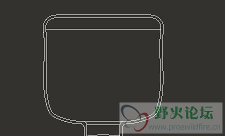

如图,样条曲线要怎么标注?数控能不能车出来?等待各位大侠的帮助。先谢谢各位

如果 是曲面不是圆弧那就不用标了,直接发3D档

楼上的,如果楼主发的图上面有标注R的话,人家可以直接车吗?

既然是样条,基本上是不标的直接转到CAD上别人想知道那个点自己量,我是这么做,不知道是不是适合你

样条一般都标上面点的尺寸就行了 一般的造型的话要求不那么精确 只要表首尾点的尺寸和角度就行了 其他的自己调呗

样条曲线在CAD里标注不了啊 选择不了那条线的 怎么量啊
