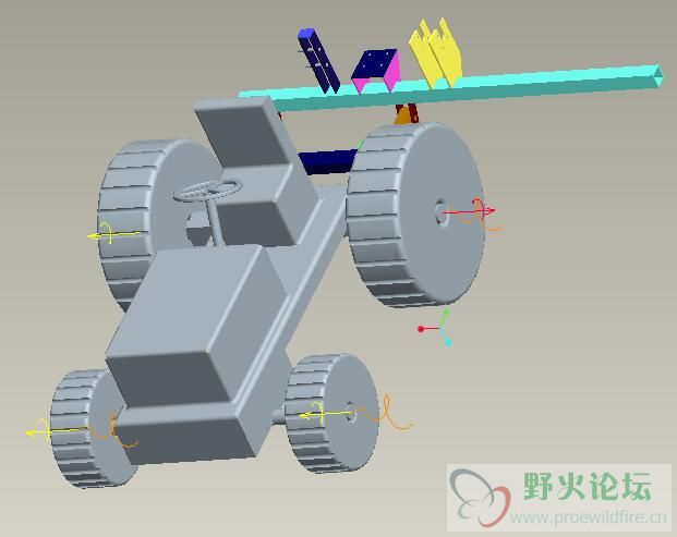

我有一个很菜的问题,希望各位大侠给与帮助!我在做一个四轮车运动的时候,将四个轮子与轴装配时候,用销钉连接的方式,进入机构后将四个轴分别加一个伺服电机,目的是让他们各自独立做圆周运动,可是做完后只有三个可以达到目的,而第四个加上点击后则整个机体围绕轴做运动,请问如何解决,我错在哪里??

你把红色的那个连接反向下呢

问题解决了没?

我给机组加上轨迹,然后平面+槽连接后,问题解决!
