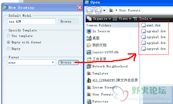

在画工程图后,保存格式是DRW文件,当清除内存后,再次打开DRW文件时图框没有了,如何处理?

在做工程图时,最好是用frm文件的方法,这样既能有效的把零件参数(重量、数量、材料等)传递到drw中,又不用设置,省时省力,千万要用啊,节省1半时间,爽死你
只要prt中草绘尺寸标的好,5分钟一张图不是梦
47499
发表于 2010-1-12 19:49 | 显示全部楼层
config.pro  里设置 pro_format_dir  D:\ptc\pro_stds\format 指向到你自己的格式文件目录,格式就是图框
