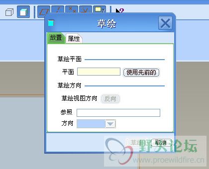

请问在一个特征上建立另外一个特征的草图环境中,如何选取前一个特征的边界作为参照?

草绘 /参照 点你要参照的边就可以了。 不容易选时用查询选取。

选择“使用先前的参照”要方便些
