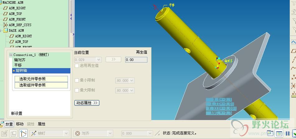

附件中旋转轴怎么弄出来的?
141
 楼主| 发表于 2010-1-11 21:46 | 显示全部楼层
这是林清安装配书中的例子---machine.asm

发表于 2010-1-12 06:17 | 显示全部楼层
需要选择平行于“轴对齐”所选轴的2个平面,然后就可以输入角度

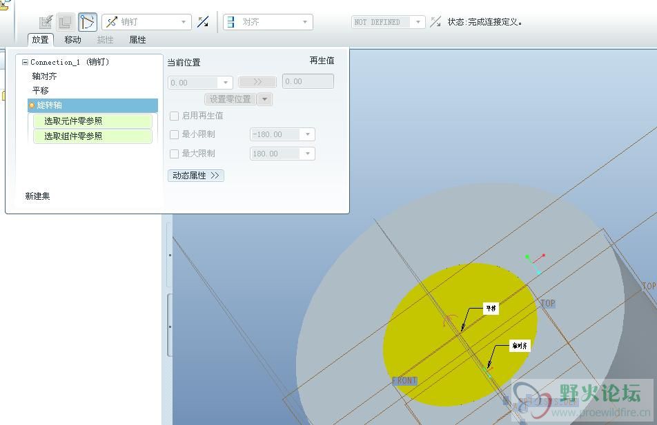

发表于 2010-1-14 15:00 | 显示全部楼层
就是这样吧
约束定义为销钉  对齐后,选项就会出现轴对齐和平移,当你把这两项约束完成后,旋转轴自动就出来了

发表于 2010-1-14 19:48 | 显示全部楼层
选取通过轴的两个平面.

发表于 2010-1-15 06:24 | 显示全部楼层
再说一句,这个其实不能算约束了,只是控制位置。
照样可以拖动的。只控制起始位置,在做运动仿真的时候蛮有用的。
