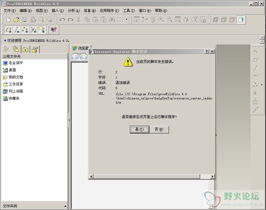

今天刚装上PROE4.0,但点击运行的时候出现下面的画面,关闭对话框后界面随之消失,请高手指点一下是哪里出问题了
 楼主| 发表于 2010-1-11 16:50 | 显示全部楼层
难得使用PROE的时候必须和网络连接吗?????

 楼主| 发表于 2010-1-11 17:18 | 显示全部楼层
回复 3# leyan800 的帖子
安装的
时候就是按照你说的这样做的
现在的问题是:
能上网的时候可以正常打开PROE,
不能上网的时候就出现上面这个情况。

发表于 2010-1-11 20:33 | 显示全部楼层
彻底去掉 proe 烦人的默认载入浏览器网页
http://www.proewildfire.cn/thread-149-1-1.html
按上面的配置下试试

发表于 2010-1-13 20:54 | 显示全部楼层
ie的脚本问题  把proe浏览器主页设置成空白就ok
web_browser_homepage about:blank
