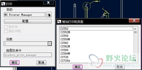

群里的各位高手:
    请你们多多指导下我吧。
    我本是自学的Pro Engineer,水平非常的不好。到目前为止,在Pro Engineer中制作的工程图都无法在Pro Engineer中直接打印,因为,Pro Engineer自带的打印机类型中没有我用的打印机型号。每次打印之前,都要先保存为DWG文件,然后在CAD中打印。这样太麻烦了,特别是图纸修改后最是麻烦。
    后来在网上找到相关类似的帖子,说要做一个打印的配置文件就可以打印了,但是我按照做好了,但还是不能正常打印(要么中打印其中一点,要么就打印一部分,全部打印出来的话就缩小到一点点大),请各位高手指导一下我,谢谢!我的打印机是在局域网上使用的,我把我做的打印机配置文件写在下面了。
打印机的配置文件:(ms_print_mgr.pcf)
plotter hp LaserJet 1010
button_name ms printer manager
button_help print using windows printer manager
plot_handshake software default
allow_file_naming yes
delete_after_plotting no
interface_quality 3 default
paper_size variable
pen_slew 15
pen_table_file e:\custom\user\table.pnt
plot_sheets current default
plot_access create
plot_clip no
plot_drawing_format yes
plot_label no
plot_layer current
plot_linestyle_scale .25  (在出图中,指定DOTFONT线型的比例因子)
plot_names no  (创建出图文件时,控制扩展名)
plot_segmented no
plotter_command windows printer manager
笔文件:(table.pnt)
pen 1 color 0.0 0.0 0.0; thickness 0.045 cm
pen 2 color 0.0 0.0 0.0; thickness 0.015 cm
pen 3 color 0.0 0.0 0.0; thickness 0.015 cm
pen 4 color 0.0 0.0 0.0; thickness 0.015 cm
pen 5 color 0.0 0.0 0.0; thickness 0.015 cm
pen 6 color 0.0 0.0 0.0; thickness 0.015 cm
pen 7 color 0.0 0.0 0.0; thickness 0.015 cm
pen 8 color 0.0 0.0 0.0; thickness 0.015 cm

pen 5最好也改成45的,要不,你的板金绿色面也为细线条
