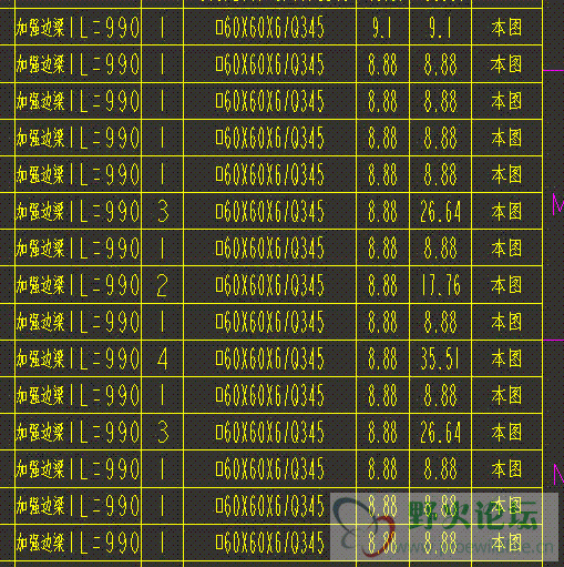

请教大家这种问题咋整,谢谢你
我用的efx外挂做的,一些型钢,虽然理论上是不同零件,明细也该做成如图,这样不合公司要求,明细项数也太多,可不可以把几项合并成一项,数量上不变?
我试了让参数一样,几项并起来的,要是重量上有细小差别(焊接时的接头)就不好使了。
实在不行,有没有办法让数量一栏可以手动输入数量?我想把相近的只留一件,别的过滤掉

那你不要在表头里做数量参数,生成明显后直接填写数量试试

谢谢野火,
这样一来总重一项也不能要了,因为你的数量不对了。

左小你好
你做BOM 表的时候 你点了那个"无多重记录(noduplicates)"命令吗?如附图
如果你做了 按你说的把参数什么的调一样 应该没问题 希望可以用帮到你
无多重记录 大意就是同样的零件就不会多次记录(就不会出现像你所说的那样的情况le)。

谢谢你的解答
我在提问中说到了你说的方法了,重量要是有细小差别就不好使了,你看我图片最上面的一格
