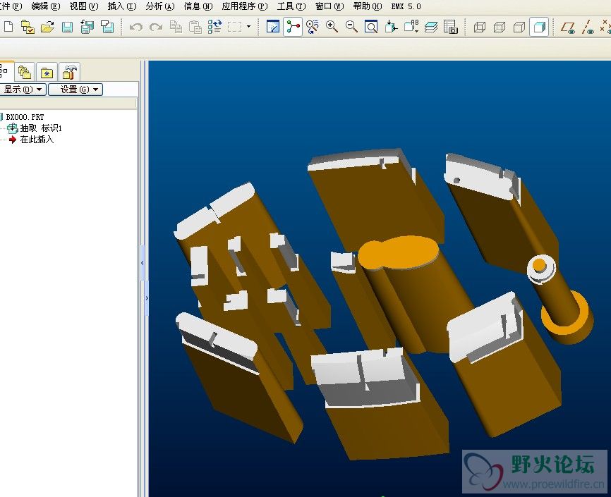

抽取出来的镶件怎么将它分解成独立的镶件呀?!请问高手们什么什么方法才能把它分解成有独立名称的镶件?不可能这样一块出图给人家加工的呀!谢谢!是不是在分割的时候一个一个地分割呀?这样太慢了吧?

好像是没有什么好方法。我一般转STP出去,再导入。楼上的方法虽然可以,但是文件容量太大。我个人觉得不可取。
像镶件太多的话,一般得在事先一个一个的做PL面(你哪些镶件是一样的,就可以将这些镶件做一个PL面)。

用体积块分,做一个体积块就可以分了,分的时候有岛一岛二选择

偷懒就这下场    干吗不一个一个分   一起分只能用岛屏蔽他

是呀一个个的分,虽然看似有些麻烦,但是我想后续会体现出它的合理性
