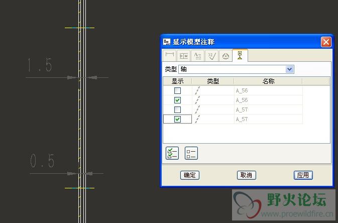

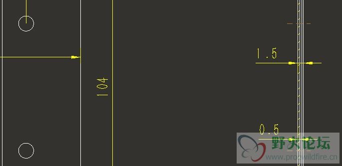

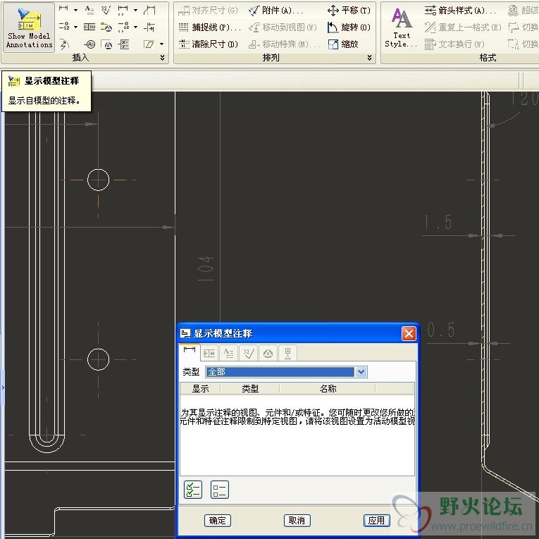

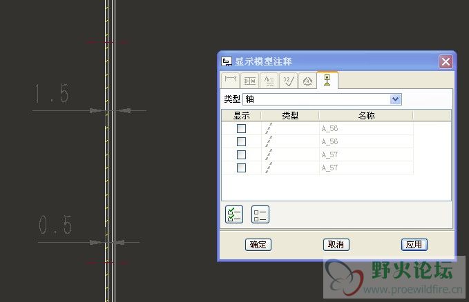

“firefly123”的赞同,对于有各个视图的工程图就得采用这种方法,应该也是proe软件的初衷。
现小结,
一、对于一般简单,视图不多得工程图等,采用"野火"说的,打开轴显示工具且不再关闭,轴线(来源于模型里面的轴)就能出来,
或者见 http://www.proewildfire.cn/forum ... hlight=%D6%E1%CF%DF
二、对于含多个剖视等复杂图纸,显示轴线步骤要多几步,如下:
1. 打开 轴显示 工具(有些没有,可以在模型中用轴工具添加轴线)
2. 打开 现实模型 注释工具, 选择视图中得轴线(褐色),选好以后在 显示 复选框 打钩,软件立刻在视图生成一条草绘线(后续可以编辑)
3. 关闭 轴显示 工具
如此,工程图中圆孔轴线都显示完毕,按照国标的要求,其他要求就得修改.dtl文件对应参数。
