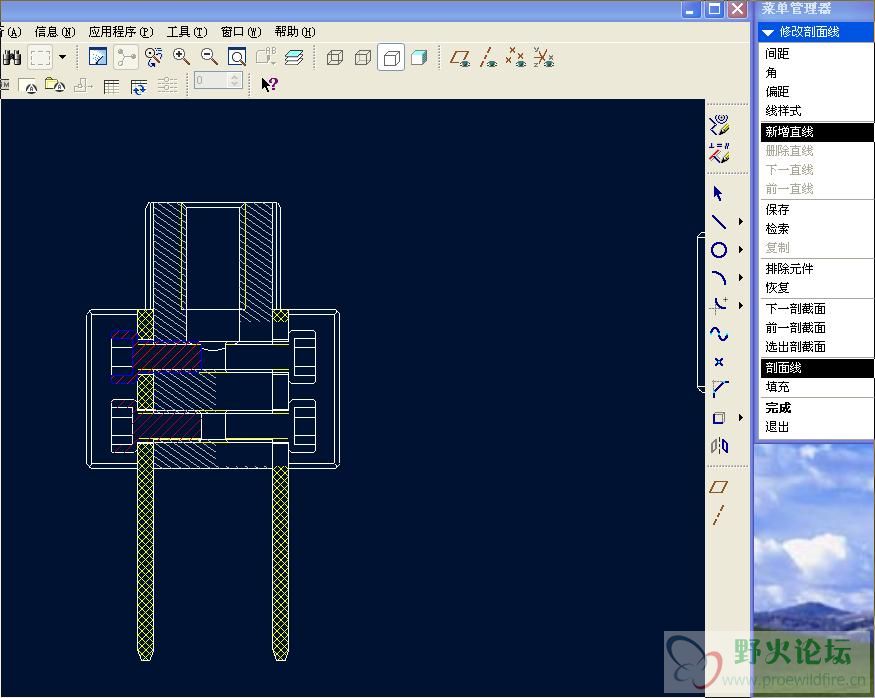

剖面线形状更改,斜线-->网格线怎么修改??非金属剖面必须用网格线,谢谢.
157
183
发表于 2010-1-11 13:42 | 显示全部楼层
全部在这个:修改剖面线 的菜单上。点新增直线,输入一个和旧剖面线不同的角度。 未命名.JPG

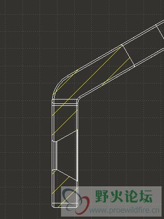

发表于 2010-1-11 20:56 | 显示全部楼层
检索 zinc 那个剖面就可以
