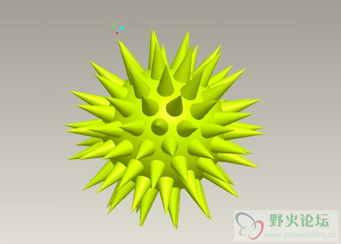

发表于 2008-4-24 20:00 | 显示全部楼层
说明:坐标系阵列
haidan.prt.rar
87.84 KB, 下载次数: 50

发表于 2008-4-24 21:59 | 显示全部楼层
阵列时类型选dimension,做第一颗刺时要用两个方向的角度来做(就像地球的经度和纬度,配合不同的经纬度就可到达地球的每个角落),阵列时选这两个角度就可以了

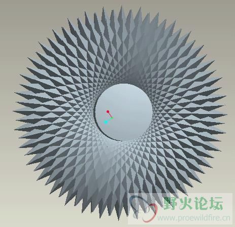

发表于 2008-4-24 22:40 | 显示全部楼层
看下我做的
是这样吗?..如果可以,我在上 prt.
