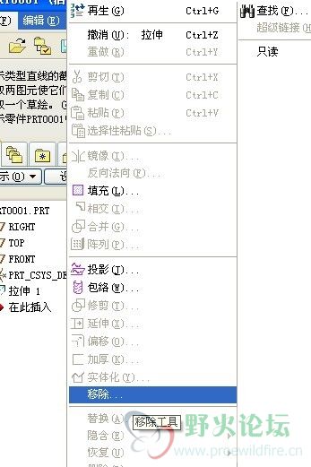

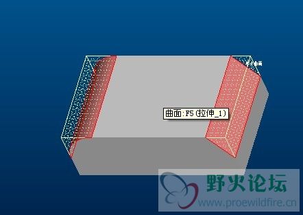

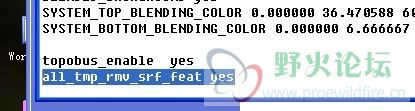

在config.proe配置文件中加入all_tmp_rmv_srf_feat  yes
然后重启proe 后,在编辑菜单中就会有一个移除  命令 了

发表于 2010-1-11 15:45 | 显示全部楼层
我的3.0里搜不到config.proe的文档啊,谢谢你赐教啦

发表于 2010-1-13 16:27 | 显示全部楼层
原帖由 o心灵o 于 2010-1-13 16:07 发表
5.0不能用这个语法。。。
5.0里面不需要设置,默认就有。

发表于 2010-1-13 16:39 | 显示全部楼层
更改  配置文件 选项
