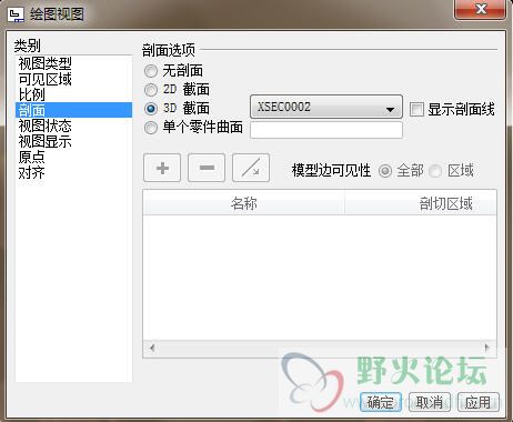

[求助] pro/e创建剖面时为什么不能3D截图-3D截图是灰色的
44
发表于 2010-1-11 09:00 | 显示全部楼层 |阅读模式
157
183
发表于 2010-1-11 10:39 | 显示全部楼层
剖切方向不对,剖面与视图方向垂直了。
47499
发表于 2010-1-11 20:53 | 显示全部楼层
视图管理器里新建一个 “区域” 类型的才可以
