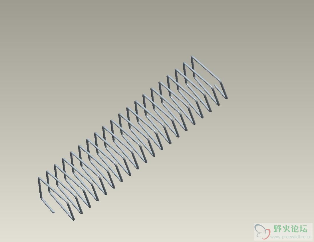

[练习] 方形弹簧你是怎么做的?

用包络是最严谨的做法,即使再大的弹簧不管是几边形,都可以精确的指定螺距。前提是要先做关系,螺距等于周长。一周就是一圈。仔细想想就明白了。

补充一下: 直线长度=包络实体纵切面周长*弹簧圈数

希望楼主做一个用包络法生成的,带节距调整的实例上来。
