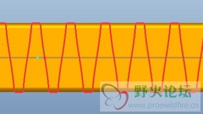

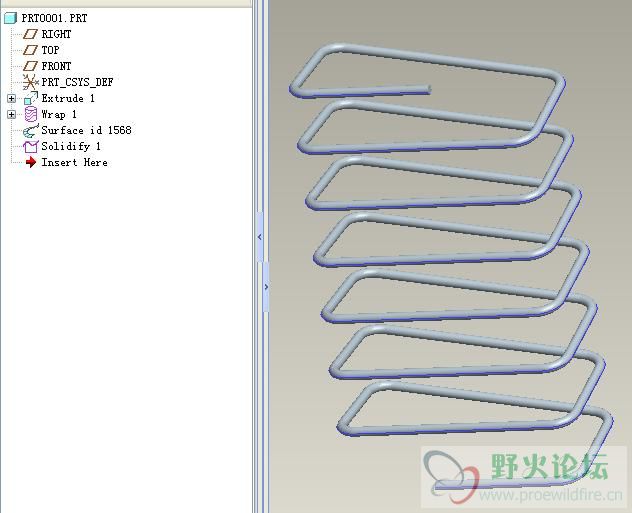

发表于 2010-1-13 19:57 | 显示全部楼层
原帖由 337006327 于 2010-1-13 19:24 发表
把草灰线包络到一个长方体上。把这条包络线当作扫描轨迹
是啊,这样做最好.我用包络做了一个.
177
199

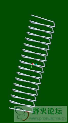

发表于 2010-1-13 20:46 | 显示全部楼层
你好,我做这个的时候有一个问题出现了弹簧线不是斜的吗,但是按你说的方法,我将螺距改大后,发现有线有一点弧形,

发表于 2010-1-14 18:09 | 显示全部楼层
原帖由 qa1qa2qa3 于 2010-1-13 20:46 发表
你用这方法做方型的弹簧肯定会有这问题的,如果是长方型就更明显,只有用包络才是直的.
177
199
发表于 2010-1-14 20:47 | 显示全部楼层
原帖由 过江龙 于 2010-1-14 18:09 发表
可是用包络的话不好定弹簧的节距呀,
