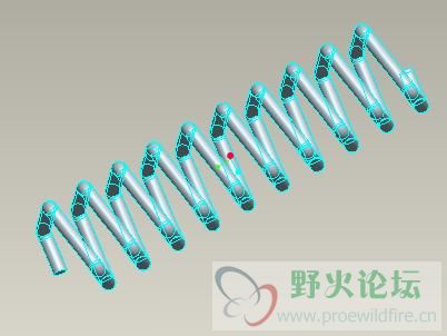

终于做好了!
再次感谢   JENARLION
但我感觉和大侠做的不大一样的,请指教!!
还有就是扫描时的链是怎么选取的呀??

发表于 2010-1-11 21:47 | 显示全部楼层
很简单啊 只要扫描的时候选择“曲线链”—“全部”就可以了    还有就是在螺旋扫描的时候确定的螺距就是方形弹簧的螺距   其他就没有什么了~~~

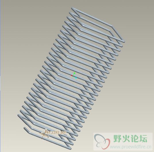

发表于 2010-1-12 09:58 | 显示全部楼层
先作方形曲面围城的圆筒------在利用螺旋扫描作螺旋形曲面与其相交------利用求得的交线进行扫描就成了.

发表于 2010-1-12 13:08 | 显示全部楼层
先拉伸长方体,画包络线,扫描,完成
发表于 2010-1-12 14:11 | 显示全部楼层
我也试着画了一个!
