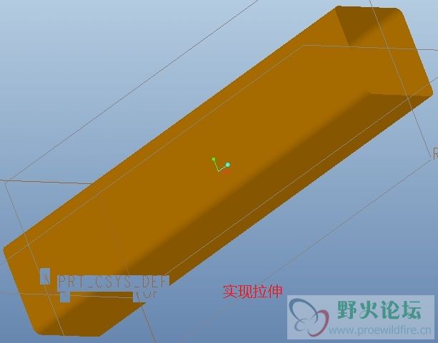

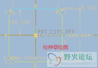

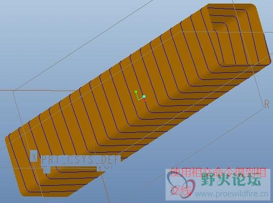

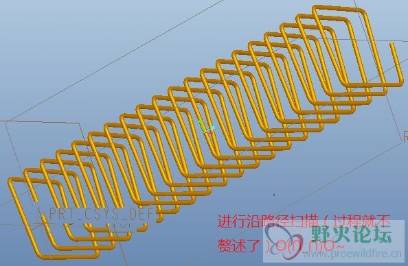

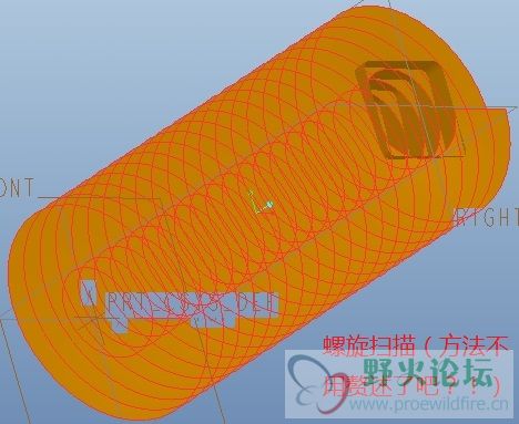

发表于 2010-1-11 18:15 | 显示全部楼层
来过程了~~~~~
