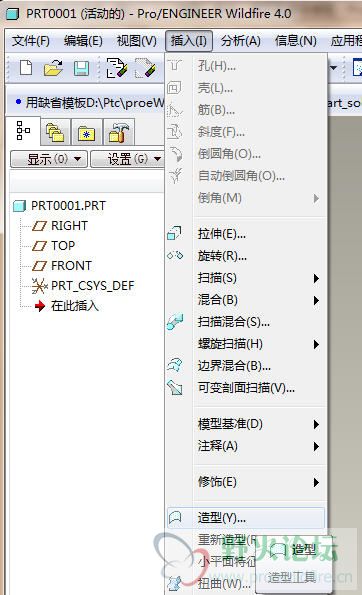

书上这样说的,在主菜单中选择“插入”→“造型”命令,打开其操控面板。选择零件的任意部分(*我这边根本选不到零件),在绘图窗口右击,在弹出的命令菜单中选择“方向收集器”命令(按住零件右击没有他说的方向收集器)。在控制面板中单击按钮“启动骨架工具”(*找不到有骨架工具呢)。所以再看下去有很多造型的命令我都没有是不是我安装错了软件啦。请家大也帮帮看看你们的有没有呢

是没有进阶命令吧 到工具\选项\里找到 allow _anatomic _features 改为yes就行了

都该好了
还是没有的,你们试试你们的软件有没有
难得没人会吗,高手们大家也试试

把你出问题的情况截个图
发表于 2010-1-11 20:50 | 显示全部楼层
看图
