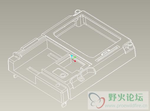

小弟刚用PROE的请大家帮帮忙
114
144
 楼主| 发表于 2010-1-9 15:11 | 显示全部楼层
这是3d源文件
谢谢

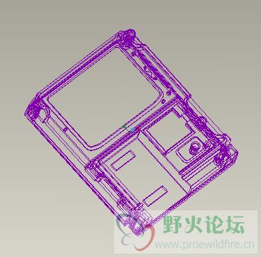

发表于 2010-1-9 15:50 | 显示全部楼层
有没有搞错还说没破面?
[ 本帖最后由 3911815 于 2010-1-9 15:54 编辑 ]
PowerMill编程,Proe设计。
151
222
发表于 2010-1-9 15:52 | 显示全部楼层
用4.0帮你修复了一下
这个地方破了

 楼主| 发表于 2010-1-9 20:26 | 显示全部楼层
谢谢了,我也发现了

发表于 2010-11-2 15:22 | 显示全部楼层
搞这东西是要很仔细的 有时候只有很小很小的一点就会导致生成不了,论坛里有教如何查找破面的
以前我不会的时候  模型又比较大 我都是 用面把图形分成开在生成实体 然后有破面的部分就范围就会缩小就很容易找到了, 但现在知道怎么找了,还有就是 有时候真的是 stp转换的图没有破面但无法生成的时候在  进iis  然后点编辑 然后点 特征属性  然后有个生成实体 选项选好后 确定就可以生成实体了
