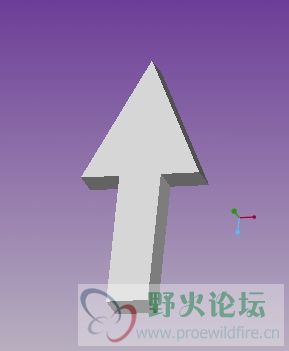

各位兄弟好!

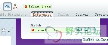

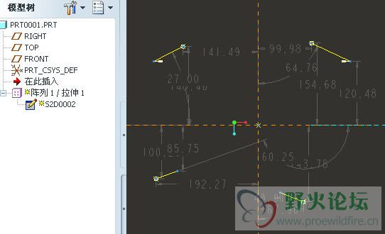

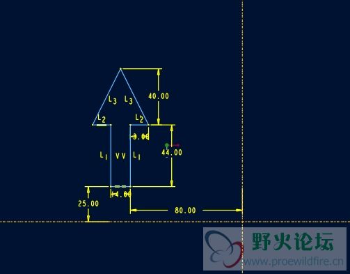

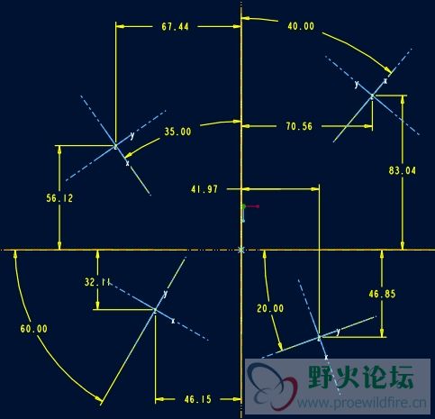

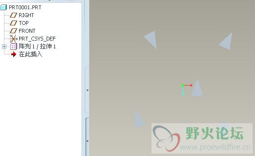

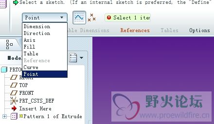

         proe5.0出来也有一段时间。。不知大家知不知有一个叫"点阵列"
的新功能,今天和大家分享一下
下面是过程,和上传了5.0的prt
no1.prt.rar
68.24 KB, 下载次数: 35
参与人数 1威望 +1 金钱 +5 收起 理由
野火 + 1 + 5 原创内容

发表于 2010-1-9 11:37 | 显示全部楼层
可以用曲线做参考方向,坐标系比较麻烦
603
842
 楼主| 发表于 2010-1-9 12:06 | 显示全部楼层
原帖由 cooling 于 2010-1-9 11:37 发表
可以用曲线做参考方向,坐标系比较麻烦
56641
56642
嗯。。方法很多。。坐标比较直观。。呵呵
