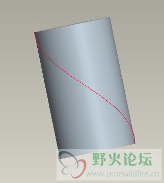

如下曲线,使用画法怎么实现?高手指点下~~~
下面是使用一条与垂直轴夹角45度的线段 包络 得到。
寻求参数画法~~~~
89
118
 楼主| 发表于 2010-1-8 21:05 | 显示全部楼层
补充:
圆柱底面半径为30,高为100

包络和投影均可以实现.
发表于 2010-1-9 10:07 | 显示全部楼层
我觉得投影和包络是两个概念,我刚刚用包络画了一个

回复 4# xxshilizhi 的帖子
大哥,我说的是曲线的参数画法~~~~
不过今天又弄了下弄出来了
在圆柱坐标下画,就可以了
不过谢谢各位~~

可以先画一个长方体 在画线   进行折弯  这个比较简单吧
