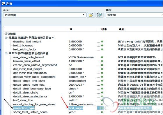

发表于 2010-1-8 19:25 | 显示全部楼层 |阅读模式
E4AE31C2-9729-4282-B8B5-3760BC629AAE.jpg    怎么把第3示角,改成第1示角

发表于 2010-1-8 19:39 | 显示全部楼层
工程图选项里配置 projection_type first_angle
