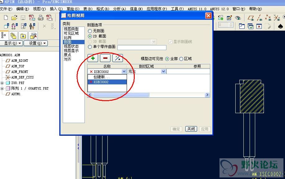

[已解决] 为什么剖面图的剖面前面打个叉?

如图,红色园区内

发表于 2010-1-8 19:22 | 显示全部楼层
说明这个剖面在你当前选择的视图里不能使用

发表于 2010-1-13 15:36 | 显示全部楼层
在三维图里,重新设置剖切截面,将双侧改为单侧。应该就可以了。

发表于 2011-12-15 11:01 | 显示全部楼层
剖面与视图的方向要一至,
剖面要平行于屏幕,人的视角是前后关系,
剖面不能是垂直于屏幕,成上下或左右关系,这样就出现楼主的现象了

发表于 2011-12-17 16:23 | 显示全部楼层
肯定是剖面错了  重新选个或建个剖面吧~~~~
