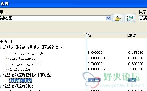

4.0  插入dxf图框前,对格式绘图选项做些修改:
确认后,插入dxf:

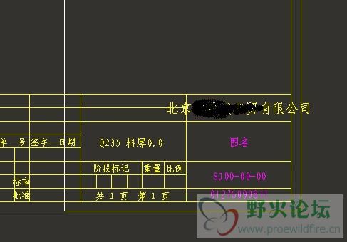

这里dxf——proe,  proe的字体为什么不统一为 simfang 。  而是几种,Txt、FangSong...、font等
我上一步不是设置了default_font, simfang。   是什么弄错了吗?
导入的图框我没有适应缩放,原尺寸插入。但原本dxf图框里的字,到proe后超出了原来的图框。
比如logo
后又改了drawing_text_height的值,2.0、1.0,导入后字还是一样超出图框!
有什么办法解决?

drawing_text_height只对工程图里输入的文字有效
你的文字是从CAD过来的
文字在PROE工程图里用注释写,或者双击文字直接修改就好了。

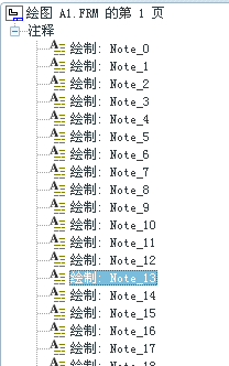

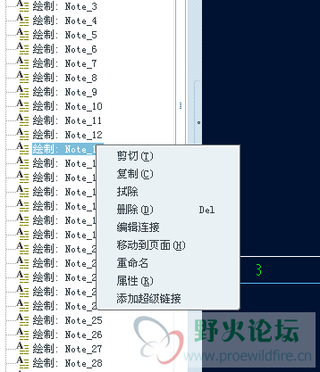

可以改的,你可以修改字体的高度,点注释,表试试,表格修改选择表,如果不可以修改,点击绘制按右键编辑链接试试。。应该没有问题的。。不过还是比较麻烦。。
