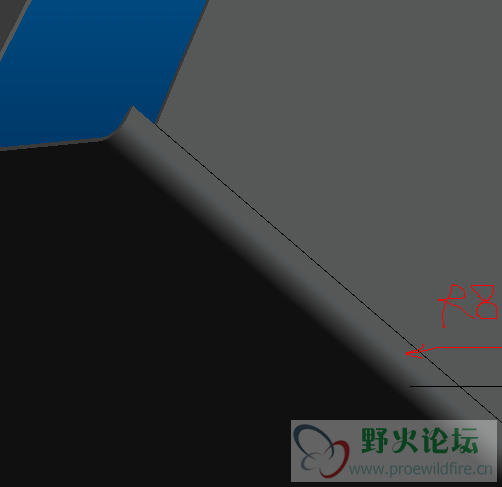

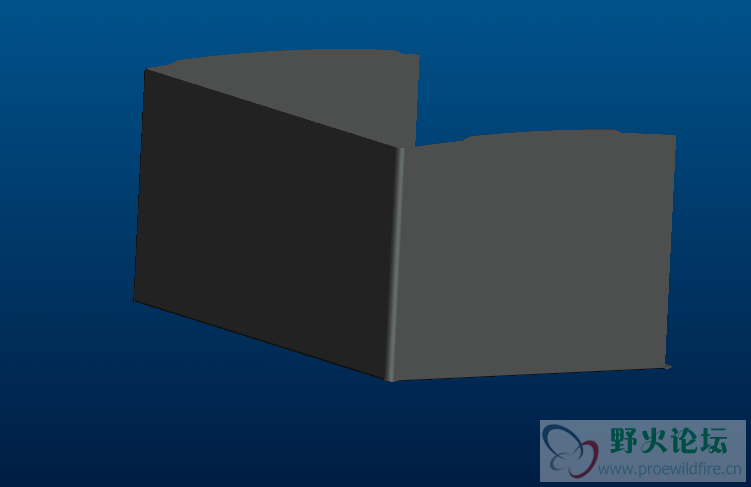

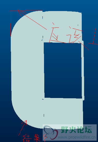

圆R为什么展开这样?有谁能展开成不是那么大的圆吗?我想达到直角的结果啊。。那位高手指点指点啊。。。。

发表于 2010-1-8 12:38 | 显示全部楼层
就应该是图中的效果吧

图中的效果是对,但是不切合实际的展开,所以做板金自动展开的没有用的。。

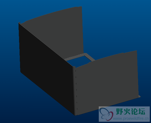

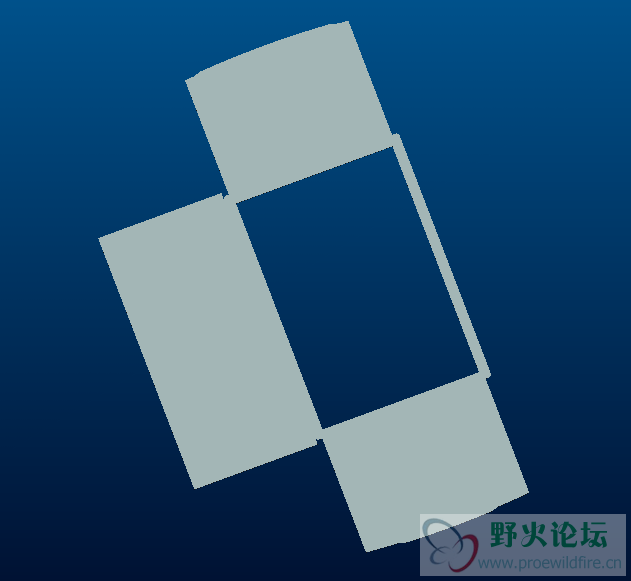

 楼主| 发表于 2010-1-8 13:13 | 显示全部楼层
问题在什么地方?
出现的问题是在于做法兰壁的时候,不应该选择地面圆弧,选择侧壁做法兰壁,画出圆R的截面生成法兰
