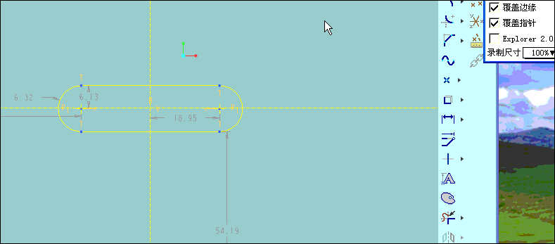

我在做钣金件的时候,如何在长圆孔(OB ROUND)的中心建立一条基准轴线,这样装配的时候会方便很多,希望各位大侠指点迷津!谢谢

先在长圆的中间做好两个基准面在用基准面做基准轴就好了。

在草绘时加上几何点就可以了

非常感谢wldm的帮助,终于解决问题了
