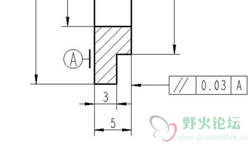

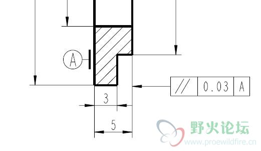

工程图里做的图,要转成图片插入文档里,很不清楚.转成PDF文件也是这样.转的时候提高分辨率也没用.但直接在工程图里打印很清楚.请好心人解答!

发表于 2010-1-8 16:30 | 显示全部楼层
不会呀!
虽然转到word里,清晰度会有所降低,但还不至于太差吧!
我是直接用adobe acrobat professional 7 另存转word的,
在word时再裁剪,也很方便。
01是转到word的图
02是转pdf的图
我这两张图已经放大很多了哦
